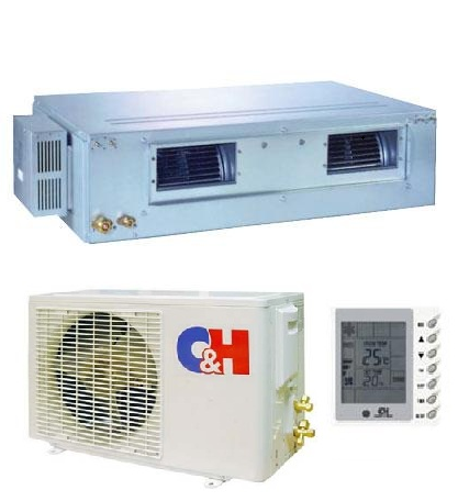

Производитель: Cooper&Hunter
звоните
• Обслуживаемая площадь до 160 м²
• Производительность на охлаждение 16,0 кВт
• Производительность на нагрев 18,5 кВт
• Сила тока (холод) 11,8 А
• Сила тока (тепло) 10,00 А
• Номинальная потребляемая мощность на охлаждение 6,5 кВт
• Номинальная потребляемая мощность на нагрев 5,5 кВт
• Воздухопроизводительность 1730/2070/2500 м3/час
• Давление внутреннего блока 150 Па
• Температурный режим работы:
холод -5/+43°С
тепло -7/+24°С
• Электропитание ~380-415В/ 50Гц/3Ф
• Энергоэффективность холод (EER) 2,46
• Энергоэффективность тепло (COP) 3,36
• Уровень шума внутренний блок (минимальный/средний) 48/50 дБ
• Уровень шума наружный блок 64 дБ
• Масса внутреннего блока 66 кг
• Масса наружного блока 123 кг
• Хладагент R410А
• Объем хладагента 5,0 кг
• Размеры (Д/В/Г) внутренний блок: 1226х330х815 мм
• Размеры (Д/В/Г) наружный блок: 1032х1250х412 мм
• Количество жил в кабеле подачи питания вн.блок/нар.блок 3(ø1,5мм)/5(ø4,0мм)
• Место подачи основного питания - наружный блок
• Количество межблочных жил в кабеле управления 2х1,0 при длине свыше 20 метров
• Заводская заправка хладагентом на 7 метров погон.
• Количество заправки хладагента на м.п. (превышение на каждый погонный метр ) 120 гр/м.п.
Диаметры трубопровода хладагента:
• Линия жидкости - 12,7 мм (1/2”)
• Линия газа – 19,05 мм (3/4")
• Расстояние между болтами крепления наружного блока 572 мм
• Максимальная длина магистрали 50м
• Максимальный перепад высоты магистрали 30м
